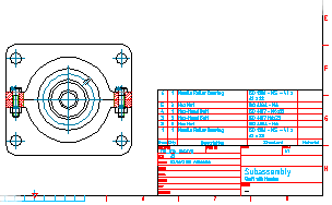

AMPARTLIST (comando)
Cria uma lista de peças e permite posicionar no área do desenho.
