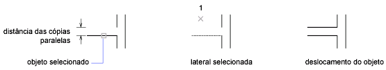

Distância do deslocamento
Especifica a distância entre o objeto existente e o novo objeto a ser criado. É possível especificar vários valores separados pelo caractere "|". Por exemplo, para criar objetos separados pelas distâncias 0.125, 0.25 e 0.5 de um objeto existente, especifique 0.125|0.25|0.5.
Lado do deslocamento
Especifica em qual dos lados do objeto selecionado o novo objeto deve ser criado.
