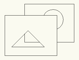

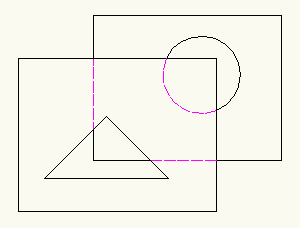

Mostrar linhas ocultas Define o estilo de ocultamento das linhas ocultas como linhas de traços (opção ativada por padrão). Desative esta caixa de seleção para que as linhas ocultas sejam invisíveis. |
Efeitos da caixa de seleção Mostrar linhas ocultas![]() Neste exemplo, a caixa de seleção Mostrar linhas ocultas está ativada. ![]() Neste exemplo, a caixa de seleção Mostrar linhas ocultas está desativada. |
