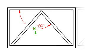

Comando AMDIMBREAK
Cria interrupções em cotas em pontos específicos ou em pontos onde as cotas cruzam outros objetos.
Pesquisa
Resumo
A interrupção é associativa. Se o objeto transversal se move, a interrupção move com o objeto. Este comando permite aumentar a leitura de um desenho sem necessidade de decompor uma cota.
Lista de prompts
Os seguintes prompts são exibidos.
Selecione cota
Quebra a cota no ponto que você selecionou. O ponto que você selecionou é o ponto inicial da quebra.
Primeiro ponto
Voltar a especificar o ponto inicial da quebra.
Segundo ponto
Especifica o ponto final da quebra.
Múltiplo
Seleciona cotas múltiplas para criar quebras.
Objetos
Especifica os objetos que cruzam as cotas selecionadas.
Restaurar
Remove a interrupção das cotas selecionadas.
Automático
Interrompe a cota selecionada de forma automática em todos os pontos de interseção com outras cotas e objetos.
