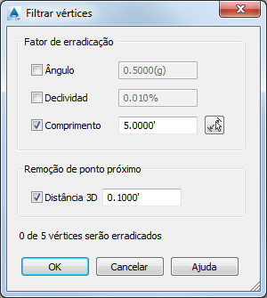

Removendo pontos desnecessários
A Figura 16 mostra a caixa de diálogo para configurar a operação de erradicação. Você pode especificar os fatores de erradicação para aplicar, ajustar os valores numéricos e visualizar os resultados antes de confirmar. Clique no botão Ajuda nessa caixa de diálogo para ver o tópico da Ajuda para erradicação e aprenda como usar esses controles para obter os melhores resultados.
Figura 16: Controles de erradicação
