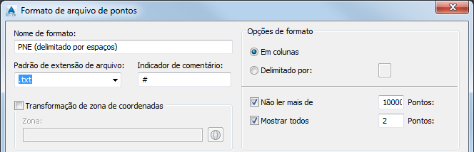

  3. Na caixa de diálogo Formato de arquivo de pontos(imagem 1), defina as opções na parte inferior direita para limitar o número total de pontos e definir uma taxa de amostragem.
Figura 1: Configurações para filtragem de arquivo de pontos
