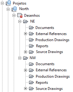

Figura 2: Subpastas em um projeto do Vault
Como mostrado na Imagem 2, projetos NE e NW estão dentro de um único projeto do Vault chamado norte. As referências Vault podem ser vinculadas a qualquer objeto do Norte da pasta de projeto. Se você precisar estender essas referências para outros projetos, crie novas pastas para esses projetos dentro da pasta de trabalho para o projeto Norte. Duplique a estrutura de projeto no Vault usando a ferramenta de administração do Autodesk Vault. Você pode utilizar as subpastas em um projeto para organizar as pastas para desenhos e documentos, mas não outros objetos, como a referência de vínculos no Prospector ou os arquivos do banco de dados do Vault (PointsStatus.mdb, PointsGeometry.mdb, Survey.sdb e Survey.sdx).
