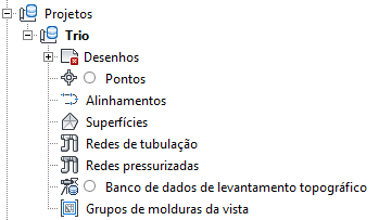

Modelo de projeto de atalho padrão: ícones na árvore do Prospector
Modelo de projeto de atalho padrão: estrutura de pasta na pasta de trabalho
