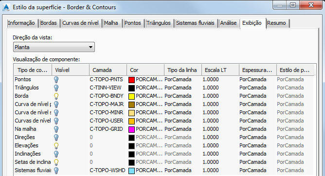

Na caixa de diálogo Estilo de superfície - Curvas de nível de terreno existente, os componentes Borda, Curvas de nível principal e Curvas de nível secundária são definidas como visíveis. Estes componentes determinam como a superfície aparece no desenho. Com estes componentes ativados, a superfície é exibido como mostrado na imagem 6.

  1. Na guia Configurações do Toolspace, expanda a coleção Estilos de superfície e clique duas vezes no estilo Curvas de nível de terreno existente.
  2. Na guia Exibir, clique nos ícones de lâmpada para desativar os componentes Curva de nível principal e Curva de nível secundária.
  3. Clique nos ícones de lâmpada para ativar a visibilidade nos componentes Setas de inclinação e Elevações, conforme mostrado na imagem 7. Manter a Curva de nível de borda definida como visíveis.
    Figura 7: Ative os componentes de inclinação e elevação
Agora o desenho exibe as bordas, diferenças de elevação indicadas por cor, e setas de direção de inclinação e aparece como mostrado na imagem 8. As linhas de curva de nível já não são visíveis. Estas alterações agora refletem os componentes que estão habilitados para o estilo de superfície fornecido Declividade final.
Figura 8: Cores de elevação e setas de inclinação para apresentação
