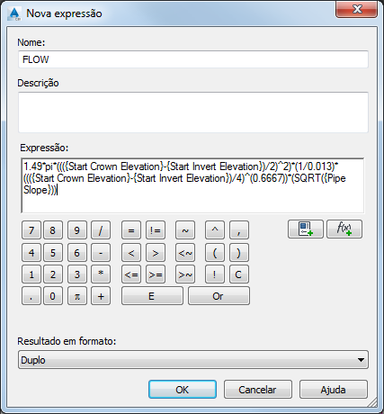

Você pode criar uma expressão personalizada para fluxo em uma tubulação circular completa.
Para criar a expressão
1.49*pi*((({Start Crown Elevation}-{Start Invert Elevation})/2)^2)*(1/0.013)*((({Start Crown Elevation}-{Start Invert Elevation})/4)^(0.6667))*(SQRT({Pipe Slope}))
Figura 11: Expressão de capacidade de fluxo
O termo ((Start Crown Elevation – Start Invert Elevation)/2) foi substituído por Pipe Radius. O uso do Raio da tubulação, que é um componente nomeado da tubulação, não funciona corretamente neste caso. De forma similar, não utilize o componente {Diâmetro interno da tubulação}.
Esta expressão assume um valor de Manning “n” de 0.013, que é o padrão para a tubulação de concreto. Na verdade, tubulações têm um componente nomeado para o valor de Manning “n”, que pode ser definido. No entanto, a adição deste componente para a expressão produz um resultados indesejados, assim, não se deve utilizá-lo para este procedimento.

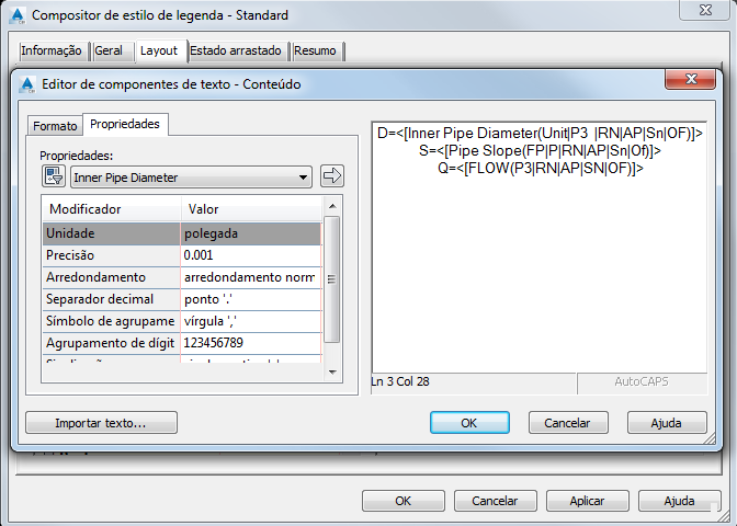

A próxima etapa é para criar um estilo de legenda de tubulação para planta e perfil que exibe este valor para fluxo. A Figura 12 mostra um exemplo deste estilo de legenda com todas as configurações hidráulicas pertinentes:
Figura 12: Use o editor de componente do texto para exibir a capacidade de fluxo (Q)
Exibir a capacidade de fluxo para fins de projeto. Quando desejar prosseguir com seus planos de construção, atribua um estilo mais adequado para desenhos de produção. Como as tubulações são criadas e legendadas, o estilo de legenda FLUXO DO PROJETO irá exibir a capacidade de fluxo (Q) da tubulação.
