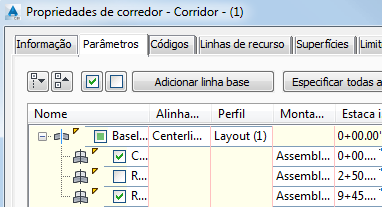

Usando a caixa de diálogo Propriedades do corredor, é possível ter como alvo as imagens de levantamento topográfico e polilinhas, assim como alinhamentos e perfis. Para acessar as propriedades de corredor, selecione um corredor, clique com o botão direito e selecione Propriedades de corredor. A caixa de diálogo Propriedades de corredor é mostrada na figura 32.
Figura 32: Propriedades de corredor oferecem opções de alvo

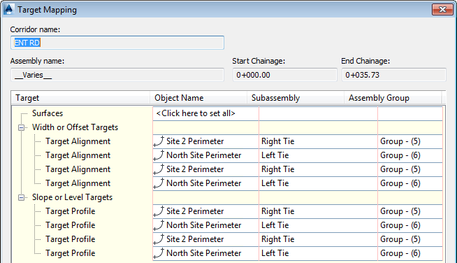

Para este exemplo, clique no botão Alvos para Região (1). A caixa de diálogo Mapeamento de alvo será exibida, como mostrado na figura 33. Observe os objetos que são referenciados como alvos.
Figura 33: Linhas do recurso de referência de alvo
Você pode adicionar quantos alvos forem necessários para qualquer ponto de alvo, e o AutoCAD Civil 3D irá simplesmente vincular ao que ele encontrar primeiro. Neste caso, o destino será definido como uma linha do recurso denominada perímetro do Terreno2. Esta linha do recurso controla a localização horizontal e vertical dos pontos que são amarrados por trás do meio-fio.
