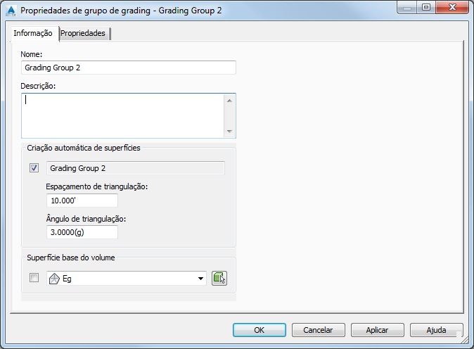

Para fixar a triangulação do arco, é preciso definir um maior valor para o espaçamento de suavização no grupo de nivelamento. Como mostrado na imagem 26, esta pode ser difícil de localizar na caixa de diálogo Propriedades de grupo de nivelamento, porque ela pode ser definida somente se a criação automática de superfície é ativada. No entanto, esta configuração também é usada para criar uma superfície separada de comando e nivelamento de preenchimento de triangulação. A melhor solução neste ponto é ativa a Criação automática de superfície, mudando a suavização de espaçamento para o valor padrão de 10 pés para 1 pé, então desativar Criação automática de superfície novamente. Você precisa clicar em aplicar depois de ativar Criação automática de superfície na ordem de aplicação da alteração de configurações.
Figura 26: Alterar o espaçamento da suavização de serrilhado
Com a suavização de espaçamento definida corretamente, é necessário atualizar o nivelamento de preenchimento. A maneira mais fácil de fazer isso é selecionando a linha de recurso interno (plataforma de construção) e, a seguir, utilizar Mover com um deslocamento de (0.0, 0.0, 0.0). Os resultados são exibidos na imagem 27.
