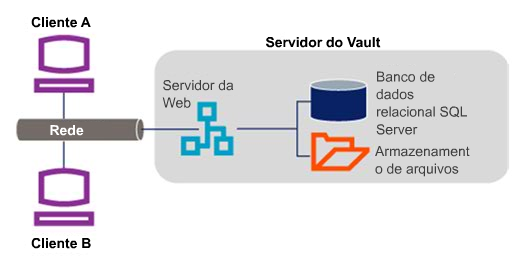

Você pode configurar o Autodesk Vault para um único terreno de escritório, como mostrado na Figura 5.
Figura 5: Terreno único de arquitetura do Vault

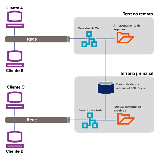

O Autodesk Vault pode gerenciar os dados do projeto para os usuários em múltiplos terrenos como se eles fossem todos trabalhando no mesmo escritório. Esta capacidade é fornecida por uma opção de múltiplos terrenos, disponível com o Autodesk Vault com custo extra.
Figura 6: Múltiplos terrenos de arquitetura do Vault
Como mostrado na Figura 6, múltiplos terrenos de instalação do Vault utilizam uma única instância de SQL Server para gerenciar arquivos para dois ou mais terrenos. Cada banco de dados — também conhecido como “Vault” — normalmente replicado em cada terreno para facilitar o compartilhamento de arquivos, mas nem todos os arquivos são copiados. Arquivos individuais são distribuídos para os usuários, como necessário. SQL Server Controla onde as cópias dos arquivos existem e assegura que estas são atualizadas ou que os usuários sejam notificados sobre as alterações. Tarefas de administração do banco de dados para toda a rede podem ser gerenciadas a partir de qualquer local.
