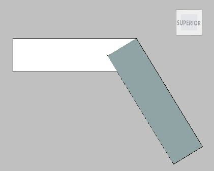

Você pode saber mais sobre como o AutoCAD Civil 3D cria nivelamentos examinando alguns exemplos de intersecção de nivelamento. A Figura 10 mostra a vista superior dos dois nivelamentos sobrepostos. O segmento à esquerda tem um grau de 0%, e o da direita tem um grau íngreme de 100% com uma elevação cruzada de 2:1.
Figura 10: Vista de topo de dois nivelamentos de intersecção
