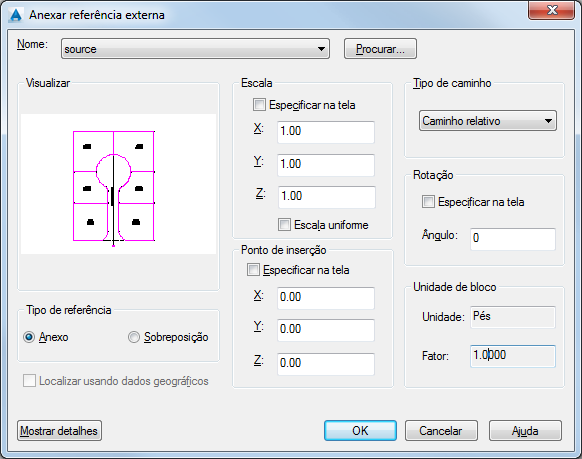

  1. Maximize o current.dwg, e clique na guia Inserir painel Referência Anexar . Na caixa de diálogo Selecionar arquivo de referência, navegue até o source.dwg, selecione-o e clique em Abrir.
  2. Na caixa de diálogo Referência externa, defina o Ponto de inserção para 0,0,0, a escala para 1,1,1 e o ângulo de rotação para 0.
    É recomendado definir o Tipo de caminho como Caminho relativo.
    Figura 15: Configurações necessárias para legendas Refex
  3. Clique em OK.

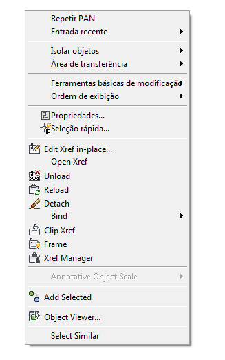

  5. Selecione e clique com o botão direito nos lotes refex e observe os comandos refex que estão disponíveis.
    Nota:
    Os dados refex são realçados com linhas tracejadas quando selecionados. Os comandos refex afetam as legendas correspondentes de diversas formas. Ao desvincular ou associar o refex, a legenda será excluída e deverá ser recriada.

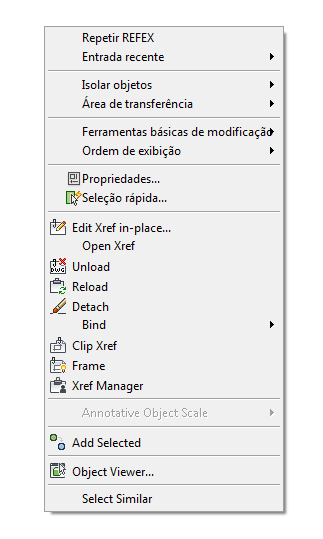

  6. Clique com o botão direito em um lote existente no desenho atual e observe o menu de contexto, conforme mostrado na imagem 16.
    Figura 16: Menu de contexto do objeto refex
    Nota:
    Ao legendar refexs, selecione-os como tal para evitar confusão. Com o editor de componente de texto, adicione uma convenção para o texto da legenda para identificação. Esta é uma forma fácil de diferenciar refex e dados de objeto nativo.
