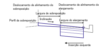

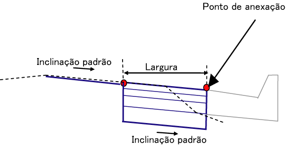

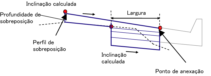

O ponto de anexação determina o deslocamento e elevação da borda externa de alargamento. A localização da borda interna de alargamento e borda interna de sobreposição é determinada utilizando as larguras fornecidas e inclinação. Alinhamentos podem ser utilizados para substituir as larguras numéricas fornecidas. Se o Perfil de sobreposição for fornecido, a inclinação será calculada entre a elevação de perfil na borda interna da sobreposição e o ponto de anexação.
A ilustração a seguir mostra uma situação com um perfil de deslocamento de sobreposição. (Se o Perfil de sobreposição for fornecido, a inclinação será calculada entre a elevação de perfil na borda interna da sobreposição e o ponto de anexação.)
A ilustração a seguir mostra uma situação com nenhum perfil de deslocamento de sobreposição.
É importante observar que a inclinação da esquerda para a direita desta submontagem é a mesma. Da mesma forma, a mesma inclinação é aplicada para todas as subsuperfícies.
Finalmente, se o perfil de sobreposição for anexado, teremos que adicionar vínculos verticais (a) desde “deslocamento de sobreposição” até superfície alvo (EG), e (b) desde final de sobreposição e começo de alargamento até superfície alvo (EG), e (c) adicionar vínculos entre dois pontos ao longo de vínculos de superfície alvo (EG) (rastreamento).
A área formada por este formato é para ser codificada como “Sobreposição” (S1) abaixo do diagrama de codificação.
A sobreposição é a área entre o topo da sobreposição e o terreno existente, e pode ser uma profundidade não uniforme.
