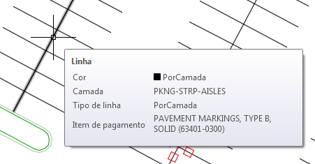

Atribuir um código de itens do quantitativo a objetos lineares
  1. Abra Quantities-2.dwg, que está localizado na pasta de desenhos dos tutoriais.
    Este desenho contém um site comercial, que consiste em um perímetro de construção, um estacionamento e ruas de acesso.
  2. Na linha de comando, insira QSELECT.
  3. Clique em OK para confirmar que os objetos não foram selecionados.
  4. Na caixa de diálogo Seleção rápida, especifique os seguintes parâmetros:
    • Aplicar a: Todo o desenho
    • Tipo de objeto: Linha
    • Propriedades: Camada
    • Operador: = Igual a
    • Valor: PKNG-STRP-AISLES
    • Como aplicar: incluir no novo conjunto de seleção
    • Anexar ao conjunto de seleção atual: Selecionado
  5. Clique em OK.
  6. Pressione Enter para voltar para a caixa de diálogo Seleção rápida
  7. Repita as etapas 2 a 4 para selecionar linhas na camada PKNG-STRP-STALLS.
    No desenho, todas as linhas de praça de estacionamento estão selecionadas.
  8. Clique na guiaAnalisar painel QTOGerenciador de QTO.
  9. Na vista Gerenciador de QTO, clique em .
    Dica:
    Também é possível clicar com o botão direito no item do quantitativo e clicar em Atribuir item do quantitativo.
  10. Na categoria Favoritos, selecione ID do item do quantitativo63401-0300.
  11. Pressione Enter.
  12. Passe o cursor sobre uma das linhas de estacionamento.
    A dica de ferramentas exibirá a descrição do item do quantitativo e a ID que foram atribuídos ao objeto.

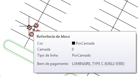

Atribuir um item do quantitativo a blocos do AutoCAD
  1. No desenho, selecione um dos blocos que representam as luzes de estacionamento:
  2. Clique com o botão direito do mouse. Clique em Selecionar similar.
    Todos os blocos de luzes serão selecionados.
  3. Clique em .
  4. Na categoria Favoritos, selecione ID do item do quantitativo63612-0300.
  5. Pressione Enter.
  6. Passe o cursor por sobre um dos blocos.
    A dica de ferramenta exibirá a descrição e a ID de cada item do quantitativo que foi atribuído ao bloco.

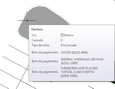

Atribuir vários códigos de itens do quantitativo a uma área fechada
  1. Na vista Gerenciador de QTO, clique em .
  2. Na categoria Favoritos, selecione os seguintes itens do quantitativo:
    • 62401-0400
    • 62511-2000
    • 62525-0000
    Dica:
    Para selecionar vários itens, mantenha pressionada a tecla Ctrl e clique nos itens.
  3. Pressione Enter.
  4. Na linha de comando, insira O.
    Esta ação ativa o modo seleção de objeto, em que é possível selecionar o contorno de um objeto fechado, em oposição a um ponto dentro do objeto. Como algumas das ilhas de estacionamento são subdivididas por tubulações, é possível utilizar a o modo de seleção de objeto para atribuir códigos de itens do quantitativo a todo o objeto, não apenas à área fechada que você selecionar.
    Dica:
    Para um desempenho mais rápido, aproxime o zoom em um polígono fechado antes de selecioná-lo.
  5. No desenho, clique na borda verde em uma ilha do estacionamento.
    Um padrão sólido de hachura será exibido na ilha do estacionamento. Isso indica que os itens do quantitativo foram aplicados à área.
  6. Selecione diversas outras ilhas.
  7. Pressione Enter para finalizar o comando.
  8. Passe o cursor sobre uma das ilhas do estacionamento.
    A dica de ferramenta exibirá a descrição e a ID de cada item do quantitativo que foi atribuído àquela área.
