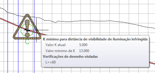

  3. Passe o cursor por sobre o símbolo no círculo C.
    As dicas de ferramenta são uma forma conveniente para rever as violações dos critérios de projeto na janela de desenho. Duas violações são exibidas na dica de ferramenta:
    • Primeiro, a curva não condiz com o valor mínimo recomendado de K para a distância de visão da luz do farol. O valor de K da curva e os valores mínimos aceitáveis de K são exibidos.
    • Segundo, a curva não atende a fórmula especificada em uma das verificações de projeto. Observe que o nome da verificação do projeto é exibido, mas não os valores atuais ou recomendados. Os valores não são exibidos porque as verificações de projeto são fórmulas personalizadas criadas pelo usuário.
