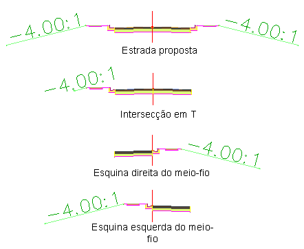

Salvar montagens em uma paleta de ferramentas
  1. Aproxime o zoom nas montagens do lado direito da superfície.
  2. Na montagem Estrada proposta, selecione a linha de eixo.
    Nota:
    Não utilize as alças para arrastar o marcador de linha de eixo.
  3. Clique na parte inferior do marcador de linha de eixo. Arraste a linha de eixo para a paleta de ferramentas Montagens do tutorial.
    A imagem e o nome da montagem são exibidos na paleta de ferramentas.
  4. Repita as etapas 2 e 3 para o as três montagens restantes.
