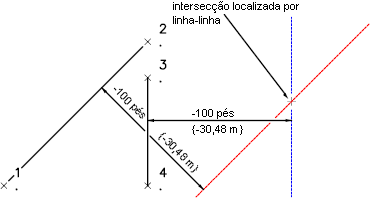

Para criar uma Linha/Linha de intersecção, usando a linguagem do comando de levantamento topográfico
  1. No Toolspace, na guia Levantamento topográfico, clique, com o botão direito do mouse, na rede para editar, e clique na Janela de comando de levantamento topográfico.
  2. Na linha Comando, insira:
    LNLN [ponto 1] [ponto 2] [deslocamento 1] [ponto 3] [ponto 4] [deslocamento 2]
Exemplo de linha de comando
NE 1.100.100
NE 2 200 200
NE 3 175 200
NE 4 100 200
LNLN 1 2 100 3 4 -100
! INTERSECÇÃO # 1 NORTE: 158.578644 LESTE: 300.000000
Uma intersecção é localizada entre uma linha desenhada pelos pontos 1 e 2, com um deslocamento de 100 pés para a direita, e uma linha desenhada pelos pontos 3 e 4, com um deslocamento de 100 pés para a esquerda.
