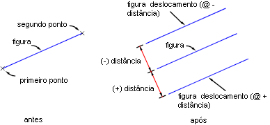

Você pode deslocar uma imagem existente por uma distância especificada. Um valor positivo indica um deslocamento para a direita; um valor negativo indica um deslocamento para a esquerda.

A seguir, uma ilustração do comando de imagem de deslocamento:
