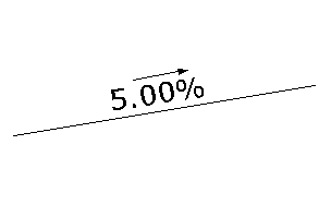

Você pode criar legendas de linha ou curva em uma linha do recurso ou imagens de levantamento topográfico.
Você pode legendar múltiplos segmentos de linha do recurso com estilos de legenda de linha e curva especificados.
