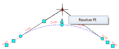

  1. Selecione o alinhamento.
    Uma alça será exibida no ponto de intersecção implícito.
  2. Mova o cursor sobre a alça .
  3. No menu alça, selecione Resolver PI.

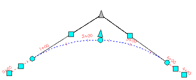

  4. As tangentes são estendidas ao ponto de intersecção, que agora exibe uma alça.
