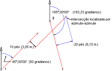

Você pode localizar o ponto de intersecção entre duas linhas infinitas de pontos existentes.
Após uma intersecção ser encontrada, você pode salvá-la especificando um novo número de ponto.
Para calcular a intersecção azimute/azimute na Janela de comando de levantamento topográfico
Azimute/Azimute. Para calcular a intersecção azimute/azimute ao usar a linguagem de comando do levantamento topográfico
AZAZ [ponto 1] [azimute 1] [deslocamento 1] [ponto 2] [azimute 2] [deslocamento 2]
NE 1.100.100
NE 2 200 200
AZAZ 1 50 10 2 183.3333 -20
! INTERSECÇÃO # 1 NORTE:186.991377 LESTE:219.229524
Uma intersecção está localizada entre um azimute de 50,000 desenhado do ponto 1 com uma distância de deslocamento de 10 à direita e um azimute de 183,3333 desenhado a partir do ponto 2 com uma distância de deslocamento de 20 à esquerda.
