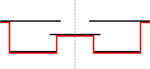

Superfície (vermelha) corrigida até os vínculos superiores

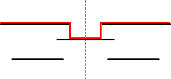

Superfície corrigida até os vínculos na parte inferior
