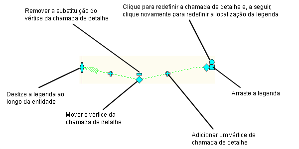

Para trabalhar com edição com alça legendas de vértices de chamada de detalhe
Utilize as alças de vértice de chamada de detalhe para adicionar, mover e redefinir vértices da chamada de detalhe. Você pode adicionar quantos segmentos de chamada de detalhe forem desejado.
Para mover um vértice de chamada de detalhe
  1. Clique em uma legenda arrastada que tenha pelo menos duas linhas de chamada de detalhe.
  2. Selecione a alça e selecione uma nova localização de vértice.
Para adicionar um vértice de chamada de detalhe:
  1. Clique em uma legenda arrastada e selecione a alça .
  2. Mova a alça para o novo local. Um vértice é criado. Observe que as novas alças são exibidas nas linhas de chamada de detalhe resultantes. Utilize estas alças para criar vértices adicionais.
    Nota: Se o tipo de chamada de detalhe no estado de estilo de legenda arrastado é definido spline, um ajuste de spline do AutoCAD é criada passando através dos pontos de vértice.
Para remover um vértice de chamada de detalhe:
  2. Selecione a alça e o vértice adjacente é redefinido.
Para redefinir as chamadas de detalhe
  2. Selecione a alça e a linha de chamada de detalhe é restaurada para seu estado original.
  3. Nota: Clique na alça uma segunda vez para redefinir a legenda arrastada para seu estado não arrastado.
