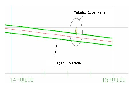

A ilustração a seguir mostra uma intersecção de tubulação e um projeto de tubulação em um gráfico da seção.
