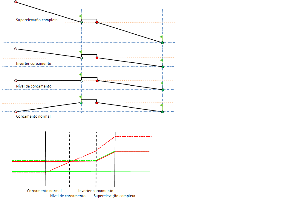

Pivô da parte interna da curva - Manter forma mediana (superelevação nas pistas divididas planares)
A ilustração a seguir descreve o método de pivô do interior da curva para uma rodovia plana dividida.
Manter a forma do canteiro central significa que quando a superelevação for aplicada, o canteiro central será elevado para acomodar a superelevação. Esta opção mantém a forma do canteiro central e os pontos de pivô para elevar ou abaixar.
Para obter uma explicação de diagramas de superelevação, consulte Sobre o eixo de superelevação dos métodos de pivô de rotação.
