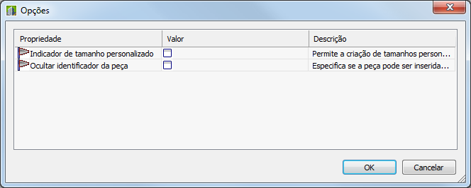

Utilize os comandos de Layout automático do criador de peças para definir o ponto de posicionamento, onde a peça é inserida em um desenho.
A caixa de diálogo Opções é exibida.
