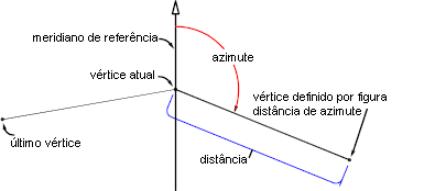

Crie um novo vértice a partir de um vértice existente na imagem usando um azimute e distância. Deve existir pelo menos um vértice na imagem, para que este comando funcione.
Para criar um novo vértice
Janela de comando de levantamento topográfico. FIGURE AZ-DIST [azimute] [distância]
BEGIN 1_95
FIG NE 2000 2000
FIG ZD 50.5556 91.440
AZIMUTE: 50.5556 DISTÂNCIA: 91.4400
NORTE: 2057.6291 LESTE: 2070.9941
CRV DELTA 152.400 9.1440
CRV LENGTH -243.840 152.400
FINAL
O item a seguir ilustra o comando Distância de azimute de imagem:
