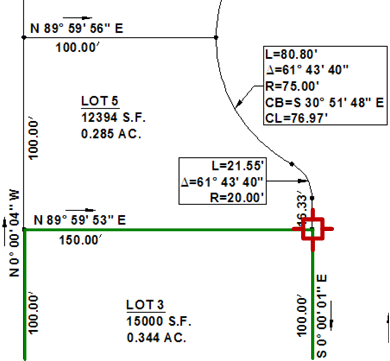

  5. Especifique um Ponto de Início (POB). Os gráficos interativos exibem o POB no desenho.
    Nota: Cores exibidas nos gráficos temporários são controladas pelas configurações de comando de Verificação do mapa.

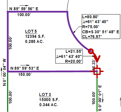

    A ilustração a seguir mostra o Ponto de Início:

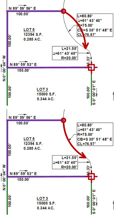

    • Girar: Muda a direção da curva para o sentido horário ou anti-horário.

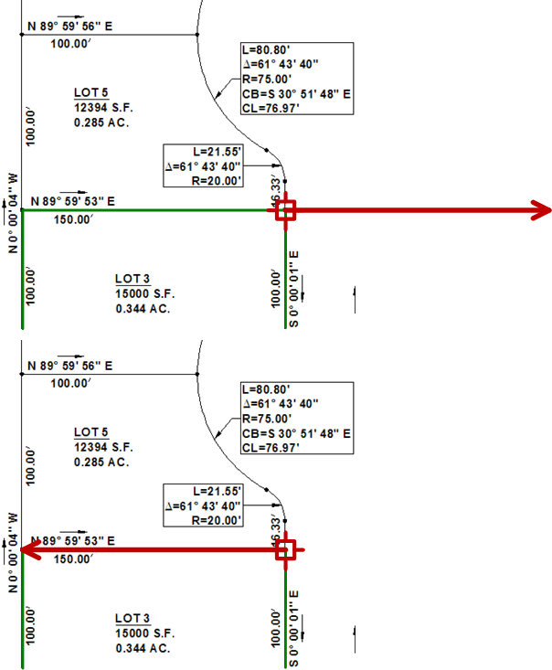

    • Reverter: Muda a direção da linha ou curva.
    Nota: Se a verificação do mapa precisar de mais informações para efetuar o cálculo, um círculo vermelho será exibido no desenho e você será solicitado na linha de comando.
    A seguinte ilustração mostra como o comando Reverter pode ser utilizado para mudar a direção da linha da verificação do mapa:
    A ilustração a seguir mostra um exemplo da utilização do comando Girar:
  7. Continue a seguir os prompts da linha de comando selecionando legendas até você retornar ao Ponto de Início.
    A ilustração a seguir mostra a continuação da verificação do mapa em direção ao POB:
