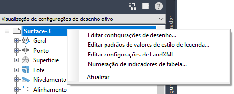

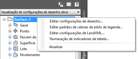

A hierarquia que as configurações de estilo de legenda usa pode ser melhor visualizada na estrutura de árvore no Toolspace, mostrada na ilustração a seguir.
Em cada nível, clique com o botão direito e clique em Editar padrões de estilo de legenda
Edite as configurações de legenda no nível do desenho, nível do objeto (tal como superfície) e nível do tipo de estilo de legenda (tal como curva de nível).
Cada nível de configurações controla as características em níveis subordinados, a não ser que uma configuração tenha sido especificamente alterada ou sobreposta na subordinada.
No nível do desenho é possível determinar como os identificadores de tabela serão numerados. Clique no nome do desenho, clique com o botão direito e clique em Numeração de identificador de tabela para ter acesso à caixa de diálogo Numeração de identificador de tabela. Para obter mais informações, consulte Para controlar numeração de identificador de tabela.
