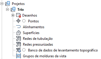

Depois de efetuar o login no Vault, cada projeto visível para o usuário do Vault será exibido como uma coleção no nóProjetos da árvore do Prospector.
Nota: A coleção Projetos estará disponível no Prospector somente se você tiver instalado o Autodesk Vault Professional ou o Autodesk Vault Workgroup. Se você tiver instalado o Autodesk Vault Basic, a interface do Vault não será integrada com o AutoCAD Civil 3D e será idêntica ao Autodesk Vault Basic para o AutoCAD.

Um projeto contém uma coleção de desenhos do projeto. Você pode usar pastas para organizar os desenhos dentro de um projeto. Uma cópia principal de um desenho de projeto é mantida em um determinado projeto dentro de um banco de dados do Vault, e somente uma pessoa pode editar a cópia principal de cada vez. Quando o desenho do projeto editado for atualizado no banco de dados do Vault, uma nova versão do desenho será criada. Os ícones exibidos perto de um desenho na árvore do Prospector indicam o status de sua cópia local do desenho em relação à cópia principal do desenho no banco de dados do Vault.
Objetos e referências de projeto
Um projeto contém coleções de objetos de projeto, tais como superfícies, alinhamentos, perfis, redes de tubulação, redes de pressão, e grupos de moldura da vista, que podem ser compartilhados com outros projetos. Todos os objetos de projeto compartilhados são listados nas coleções de objeto de projeto na árvore do Prospector. Os membros do projeto podem criar uma cópia somente para leitura de um objeto de projeto, intitulando-areferência, em um desenho. Esta cópia somente para leitura da geometria de objeto do projeto pode ser utilizada para executar legendas, projeto, análise ou tarefas hipotéticas.
