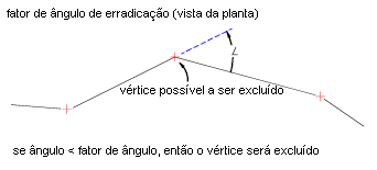

Erradicar
Reduz o número de vértices gerados ao longo da entidade de melhor ajuste. O fator de erradicação ignora os vértices que inclinam menos do que a Tolerância de ângulo. Um ângulo de deflexão maior erradica um número maior de pontos. A Tolerância de ângulo é medida em unidades angulares. A Tolerância de ângulo deve ser menor que a Distância suplementar.
Especifica o fator do ângulo de erradicação.
Suplemento
Adiciona vértices ao longo da entidade de melhor ajuste.
Distância
Especifica a distância máxima entre vértices. Se a distância entre vértices em uma entidade for maior do que o fator suplementar, então os pontos serão adicionados ao longo da entidade em intervalos iguais que sejam menores ou iguais à distância suplementar. Quanto menor a distância, maior será o número de pontos suplementares.
