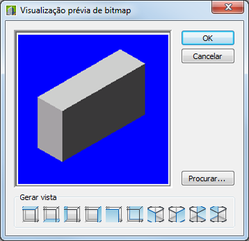

  1. Para criar uma imagem de visualização, na barra de ferramentas, clique em Gerar bitmap.
    A caixa de diálogo Visualizar bitmap é exibida.
  2. Em Gerar vista, clique em uma direção de vista para a imagem de visualização da peça.
    Dica: Conforme selecionar uma vista, a janela de imagem de visualização na caixa de diálogo é atualizada. Isso permite visualizar todas as imagens de visualização disponíveis para a peça antes da seleção.
    Também é possível clicar em Procurar para navegar para e selecionar uma imagem de bitmap. Imagens predefinidas devem ter 200 x 200 pixels salvas com 256 cores.
  3. Clique em OK.
