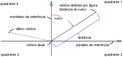

Para criar um vértice de imagem, usando um distância de rumo.
Crie um novo vértice em uma direção especificada, a partir do vértice atual da imagem. Ao menos um vértice deve existir na imagem, para que este comando funcione corretamente.
Para criar um novo vértice em uma direção, a partir da imagem atual

O seguinte ilustra o comando Distância de rumo de imagem:
