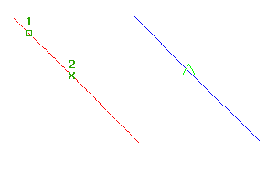

Sobre como inserir pontos de intersecção em linhas do recurso
Utilize o comando Inserir PI para inserir pontos de intersecção na linha do recurso.
Pontos de quebra da intersecção da geometria horizontal existente da linha do recurso. Você pode utilizar este comando para converter ponto dividir em pontos geométricos para edição.
Pontos divididos são criados quando duas linhas do recurso se cruzam e nenhum tem pontos geométricos. Não é possível editar este ponto diretamente, porque isso é controlado pela declividade dos dois segmentos de intersecção que devem ter a mesma elevação no ponto de intersecção. Se as duas elevações são diferentes, uma quebra de declividade é inserida em uma para coincidir com a elevação da outra. Se duas linhas do recurso têm o mesmo estilo ou nenhum estilo, a linha do recurso que for modificada por último torna-se a dominante, levando a outra linha do recurso à quebra naquele ponto. Utilize o comando Inserir PI para criar um vértice no ponto de divisão para que você possa ter controle direto sobre a elevação de ponto.
