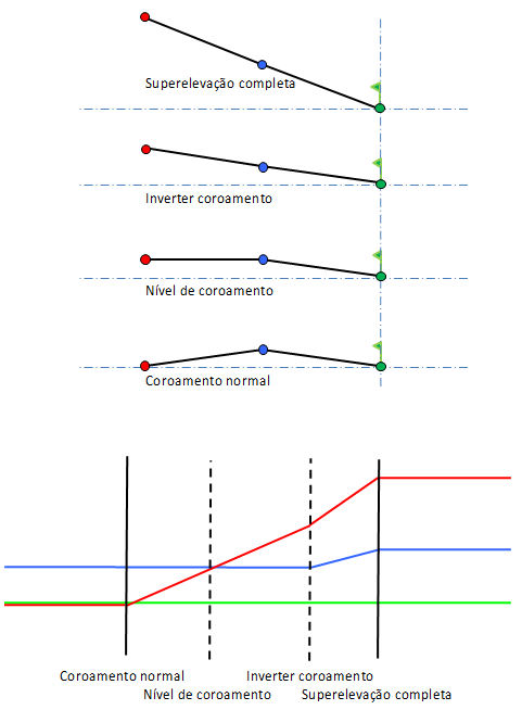

A ilustração a seguir descreve o método de giro da parte interna da curva para um rodovia coroada não dividida.
Para obter uma explicação de diagramas de superelevação, consulte Sobre o eixo de superelevação dos métodos de pivô de rotação.
