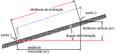

    A ilustração a seguir mostra o comando Distância de inclinação:
