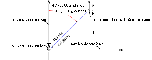

Este cria o ponto 2 no rumo e na distância especificados.
Ponto criado com o comando BD:
O ponto 2 é localizado ao transformar um rumo de 45°0'0" (50 gradianos) em Quadrante 1 (NE) em uma distância de 100 pés do ponto de instrumento, com a descrição PT.
