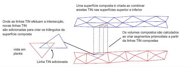

O método de composto de triangulares em uma nova superfície, com base em pontos de ambas as superfícies.
Este método utiliza os pontos das duas superfícies, bem como em qualquer localização onde as bordas dos triângulos entre as duas superfícies de intersecção para criar segmentos prismoidais compostos de linhas TIN.
A nova superfície composta de elevações calculadas com base na diferença entre as elevações de duas superfícies, como segue:
Este método fornece medidas precisas de volume entre duas definições de superfície.
