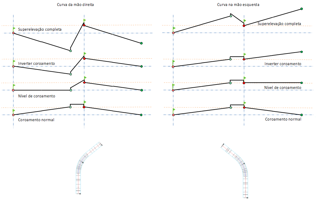

A ilustração a seguir descreve o método de pivô do lado esquerdo para uma rodovia plana dividida.
Canteiro central distorcido significa que, quando a superelevação é aplicada, a largura do canteiro central permanece a mesma, mas um lado se eleva ou se abaixa para acomodar a superelevação. Esta opção distorce a forma do canteiro central e os
pontos de pivô mantêm sua posição original.
Para obter uma explicação de diagramas de superelevação, consulte Métodos pivô de eixo de rotação de superelevação.
