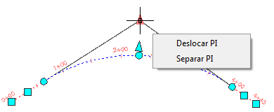

Para separar um alinhamento PI da área de desenho
Separar o ponto de intersecção (PI) onde os pontos finais de duas tangentes fixas ou flutuantes se encontram.
Quando quebrar um PI (1), o ponto final da tangente estão separados por uma distância especificada (2). Quando um PI é quebrado (3), a segunda tangente não faz mais parte da geometria de alinhamento resolvida.
  1. Selecione o alinhamento.
    Uma alça será exibida no ponto de intersecção.
  2. Mova o cursor sobre a alça.
  3. No menu alça, selecione Separar PI.
  4. Especifique a distância que deseja separar o PI.
  5. As tangentes são separadas no ponto de intersecção, que agora exibe uma alça.
