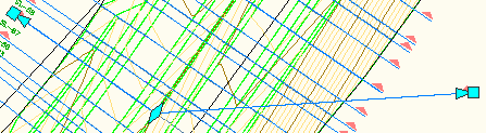

Para usar alças para editar uma linha de amostra
  1. No desenho, clique na amostra de linha que você deseja editar.
    A linha de amostra exibe os locais de edição das alças em cada vértice.
  2. Utilize a alça central em forma de diamante para mover a linha de amostra para uma nova localização ao longo do alinhamento.
    A linha de amostra desliza para a nova localização, enquanto mantém sua geometria relativa. À medida que a linha de amostra se move, ela se reorienta para a entidade subjacente (por exemplo, espiral, curva ou outras tangentes). Ela permanece sempre perpendicular ao alinhamento.
  3. Utilize as alças quadradas das extremidades para esticar (estender ou encurtar), mover ou girar segmentos.
    A linha de amostra é redesenhada.
  4. Utilize as alças de formato triangular nas extremidades dos segmentos para esticar (estender ou encurtar) cada segmento enquanto mantém sua direção relativa.
  5. Pressione Esc ou insira Sair para concluir o procedimento.
    Os segmentos de linha de amostra serão movidos ou editados.

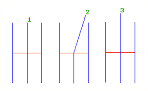

Para restaurar uma linha de amostra girada na perpendicular
  1. No desenho, clique em uma linha de amostra.
  2. Utilize as alças quadradas da extremidade para girar segmentos para fora de sua orientação perpendicular para o alinhamento principal.
  3. Clique na linha amostra girada.
  4. Clique com o botão direito e clique em Criar ortogonal.
    A linha de amostra girada (1-2) gira de volta para uma orientação perpendicular (3) ao seu principal alinhamento, mas mantém o comprimento para o qual foi esticada ou contraída.
