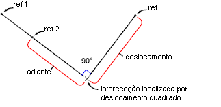

Para criar uma intersecção de deslocamento de quadrado
Você pode determinar o deslocamento, distância, e o ponto de intersecção onde um ângulo direito seria projetado em uma linha infinita (definida por dois pontos). Após uma intersecção ser encontrada, você pode salvá-la especificando um novo número de ponto.

    O AutoCAD Civil 3D determina a distância de deslocamento do ponto (inserido na etapa 5) da linha estabelecida pelos primeiros dois pontos. Isto estabelece uma distância lateral conhecida duas direções laterais conhecidas. Utilizando esta informação, o AutoCAD Civil 3D calcula os cantos de um quadrado e cria os cantos do deslocamento de quadrado a partir da linha (estabelecida na etapa 3 e 4) na mesma distância como definido pelo ponto inserido na etapa 5.

    SQ [referência 1] [referência 2] [referência]
Exemplo de linha de comando
O exemplo a seguir mostra uma entrada válida usando o comando de deslocamento de quadrado:
SQ 302 303 501
Este exemplo localiza o ponto que cria um ângulo direito entre a linha a partir do ponto 302 até o ponto 303 e o ponto 501.
SQ 13 14 501
Este exemplo localiza o ponto que cria um ângulo direito entre a linha a partir do ponto 13 até o ponto 14 e o ponto 501.
O comando de deslocamento de quadrado exibe a distância à frente e a distância de deslocamento para o ponto de intersecção.
