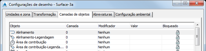

Camada base do objeto
Você pode especificar as camadas base padrão para os objetos na guia Camadas do objeto da caixa de diálogo Configurações do desenho.
Ao criar um objeto, você pode aceitar o padrão ou especificar uma nova camada. As camadas base são utilizadas apenas para os principais tipos de objeto, como as superfícies e os alinhamentos.
Como o objeto reside fisicamente na camada base, é possível controlar a visibilidade do objeto alterando o estado da camada. Por exemplo, se você desativar a camada base para superfícies, todas as superfícies são desativadas no desenho.
Dica:
Para acrescentar um nome de objeto ao nome da camada daquele objeto, adicione um asterisco (*) como prefixo ou sufixo ao nome da camada base.
Para obter mais informações, consulte Guia de camadas do objeto (caixa de diálogo Configurações do desenho ).

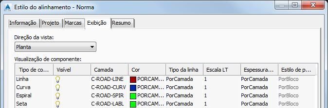

Camadas de componente do objeto
Especifique camadas de componentes na guia Exibir da caixa de diálogo Estilo do <objeto>. O exemplo a seguir mostra as camadas usadas para os componentes de alinhamento:
As camadas de componentes, como o C-ROAD-LINE, permitem que você trabalhe com objetos como se partes deles estivessem localizadas em diferentes camadas. Por exemplo, para desativar somente as linhas do alinhamento, você pode desativar a camada C-ROAD-LINE no desenho.
Os objetos são fisicamente criados na camada base, mas a exibição dos componentes é regida pelas camadas de componentes associadas. Cada componente do objeto utiliza as configurações de visibilidade para a camada de componente (como ativada/desativada), bem como a cor, o tipo de linha, a espessura de linha e o estilo de plotagem de uma camada se as várias configurações de Exibição do componente estiverem definidas como ByLayer.
Nota:
A camada 0 tem um significado especial nas configurações de Exibição do componente. Quando a camada é definida para 0, o objeto de camada base é usado para esse componente. Por exemplo, se a camada base do alinhamento for C-ROAD e a camada para o componente de Linha estiver definida para 0, então as linhas do alinhamento se comportarão como se estivessem localizadas na camada C-ROAD (não na camada 0).
Para obter mais informações, consulte guia Exibir (caixa de diálogo Estilo ).
