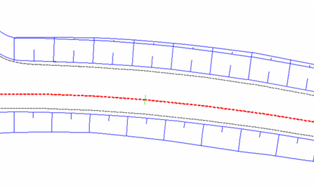

Padrões de inclinação são linhas de indicadores de inclinação. Eles têm uma ou mais linhas de repetição, que são alinhadas com a direção do fluxo. As linhas podem ser o comprimento da inclinação ou menos. Eles podem ter um símbolo predefinido ou um bloco do AutoCAD inserido em uma extremidade.
Padrões de inclinação são aplicados entre quaisquer duas linhas de recurso (normalmente, entre um perímetro de nivelamento e linha de talude).
Utilização típica de inclinação padrão ao longo de um corredor:
