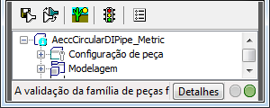

    Após a conclusão bem-sucedida destes procedimentos, a peça será validada e a barra de status será atualizada com uma mensagem indicando se a validação da peça foi bem-sucedida.
    A peça é válida

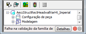

    Se houver erros no modelo, a mensagem da barra de status informará que a validação da peça falhou, e uma caixa de diálogo será exibida listando os erros. Revise os erros, faça as modificações necessárias e repita esta etapa até que a validação seja bem-sucedida.
    A peça é inválida

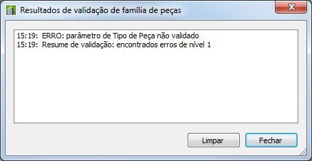

    caixa de diálogo do código de erro resultante quando a peça for inválida
    Nota: Talvez haja advertências na caixa de diálogo Resultados da validação da família de peças, mesmo quando a peça for válida.
