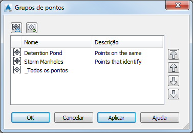

Utilize a ordem de exibição do grupo de pontos para especificar como os pontos que pertencem a mais de um grupo de pontos são exibidos no desenho.
A ordem de exibição do grupo de pontos para um desenho determina a ordem na qual os grupos de pontos são desenhados quando um desenho é aberto ou gráficos são regeneradas. O primeiro (maior) grupo de pontos na lista é desenhado por último.
Um ponto é desenhado somente uma vez a cada vez que os gráficos forem regenerados. Um ponto que pertence a mais de um grupo do pontos é desenhado pelo grupo de pontos que é maior na ordem de exibição e não é afetado pelos grupos de pontos que estão abaixo na ordem de exibição. Isto pode determinar o estilo do ponto, estilo de legenda do ponto e a camada utilizada para exibir o ponto.
A ordem de exibição do grupo de pontos também é utilizada para exibir valores de substituição para a elevação e descrição em legendas. Se um ponto pertence a mais de um grupo de pontos, o primeiro grupo de pontos na ordem de exibição que desenha o ponto irá determinar se os valores de substituição serão utilizados. Se o grupo de pontos tem uma substituição por elevação ou descrição, a legenda é exibida usando o valor de substituição. Se o grupo de pontos não tem uma sobreposição, a legenda é exibido sem a sobreposição.
