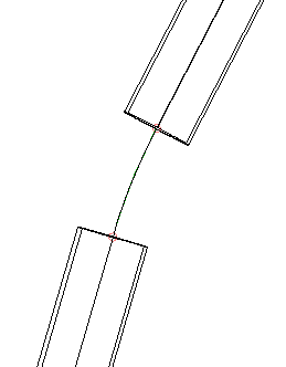

Conexões podem ser representadas em vista da planta por sua linha de centro ou por um símbolo de bloco.
Visualizar como linha de centro
Exibe a conexão como a linha de centro do bloco que é definido no catálogo de redes de pressão.
Exibir como bloco definido pelo catálogo
Exibe a conexão usando o bloco definido no catálogo de redes de pressão.
